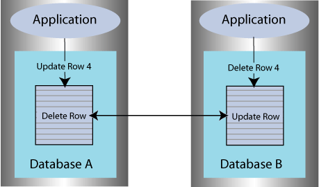

削除/更新競合
図13-2に、次の表に示す状況でRow 4に対して発生する削除/更新競合の結果を示します。
ステップ データベースA データベースB
初期状態。 Row 4が存在します。 Row 4が存在します。
各アプリケーションで、Row 4に対して競合する更新および削除を同時に発行。 Row 4を更新します。 Row 4を削除します。
各データベースのレプリケーション・エージェントが他方のデータベースに削除または更新を送信。 更新をデータベースBにレプリケートします。 削除をデータベースAにレプリケートします。
各データベースが他方のデータベースから削除または更新を受信。 レプリケーションがRow 4を削除するように指示します。 レプリケーションがRow 4を更新するように指示します。
図13-2 削除/更新競合
図13-2の説明が続きます。
「図13-2 削除/更新競合」の説明
TimesTenは削除/更新競合を検出およびレポートすることはできますが、解消することはできません。このような状況では、マスターとサブスクライバのデータベースは互いに同期しなくなります。
TimesTenでは、このような競合が発生した後のデータベース間の同期は保証できませんが、最新のトランザクションが各データベースに適用されることは保証されます。削除のタイムスタンプが更新のタイムスタンプより新しい場合は、各データベースで行が削除されます。更新のタイムスタンプが削除のタイムスタンプより新しい場合は、ローカル・データベースで行が更新されます。ただし、その行は他方のデータベースでは削除されているため、レプリケート対象の更新は破棄されます。レポートの例は、「削除/更新競合のレポート」を参照してください。

削除/更新競合のレポート
最近削除された行に対して更新を行おうとすると、削除/更新競合レコードが発行されます。このレコードでは、次の情報がレポートされます。
  • 競合している更新タプルまたは競合している削除タプル(失敗した方のタプル)のタイムスタンプおよび値。
  • 削除タプルが失敗した場合、レポートには既存のタプル(削除タプルと競合していたが、その競合の影響を受けなかった更新タプル)のタイムスタンプおよび値も含まれます。
  • レコードの識別に使用されたキー列値。
  • 競合の検出時に行った処理(単一行更新またはトランザクション全体の破棄)。
    注意:
    トランザクションが破棄された場合は、トランザクション全体の内容がレポート・ファイルに記録されます。TimesTenでは、削除/挿入競合は検出できません。

失敗した削除との更新競合を示すレコードの書式は、次のとおりです。
Conflicting binary delete tuple timestamp : <timestamp in binary format>
Existing binary tuple timestamp : <timestamp in binary format>
The existing tuple :
<<column value> [,<column value>. ..]>
The key columns for the tuple:
<<key column name> : <key column value>>
Transaction containing this delete skipped
Failed transaction:
Delete table <user>.<table> with keys:
End of failed transaction
例13-6に、最近更新された行に対する削除で発生した削除/更新競合の出力を示します。削除より後に更新された行があるため、masterdsからの削除は破棄されます。
