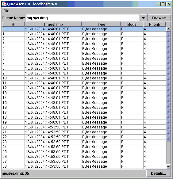

使用 QBrowser 演示应用程序来查看 DMQ 内容。QBrowser 演示程序保存在特定于操作系统的位置;要了解该位置,请参见附录 A“Message Queue 数据在特定平台上的位置”并查看“示例应用程序和位置”表。
下面是 Windows 中的一个调用示例:
cd \MessageQueue3\demo\applications\qbrowser java QBrowser
QBrowser 主窗口出现后,选择队列名称 mq.sys.dmq,然后单击“浏览”。将出现如下所示的列表。

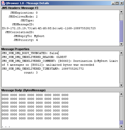

图 12-1 QBrowser 窗口
QBrowser  mq.sys.dmq
双击消息可显示该消息的详细信息。
图 12-2 QBrowser 消息的详细信息
请注意消息的 JMS_SUN_DMQ_UNDELIVERED_REASON 属性的值是否为 EXPIRED

使用 QBrowser 演示应用程序来查看停用消息队列的内容。QBrowser 演示程序位于操作系统特定的位置;要了解该位置,请参见附录 A“Message Queue 数据在特定平台上的位置”并查看“示例应用程序和位置”表。
QBrowser 主窗口出现后,选择队列名称 mq.sys.dmq,然后单击“浏览”。将会出现如图 12-1 所示的列表。
双击消息可显示该消息的详细信息。将会出现如图 12-2 所示的窗口。
请注意下列消息属性的值:
请注意 JMS 标题下面的 JMSDestination 值,以确定消息将停用的目标。
