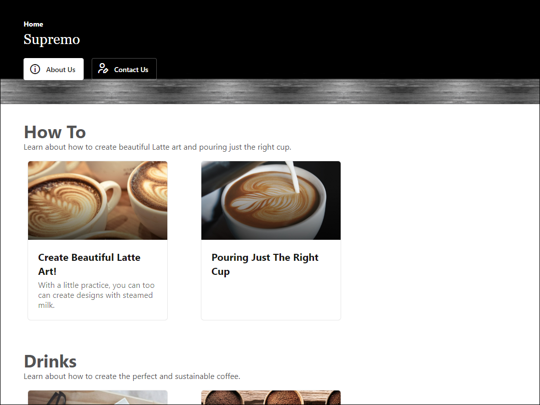

私たちのブログは、訪問者がトピックにまとめられたブログ記事を探索できる2ページのサイトで構成されています。最初のページであるホーム・ページは、ブランディング(会社名とロゴ)、一部のリンクおよびトピックでソートされた記事のリストで構成されます。2ページ目の記事ページは、ブログの著者の情報を含むブログ記事を表示します。
これは、ホーム・ページがこのチュートリアルの最後に表示される内容です:
この図は、使用可能なトピックおよび記事のリストが表示されたCafe Supremoデモ・サイトのホーム・ページを示しています。

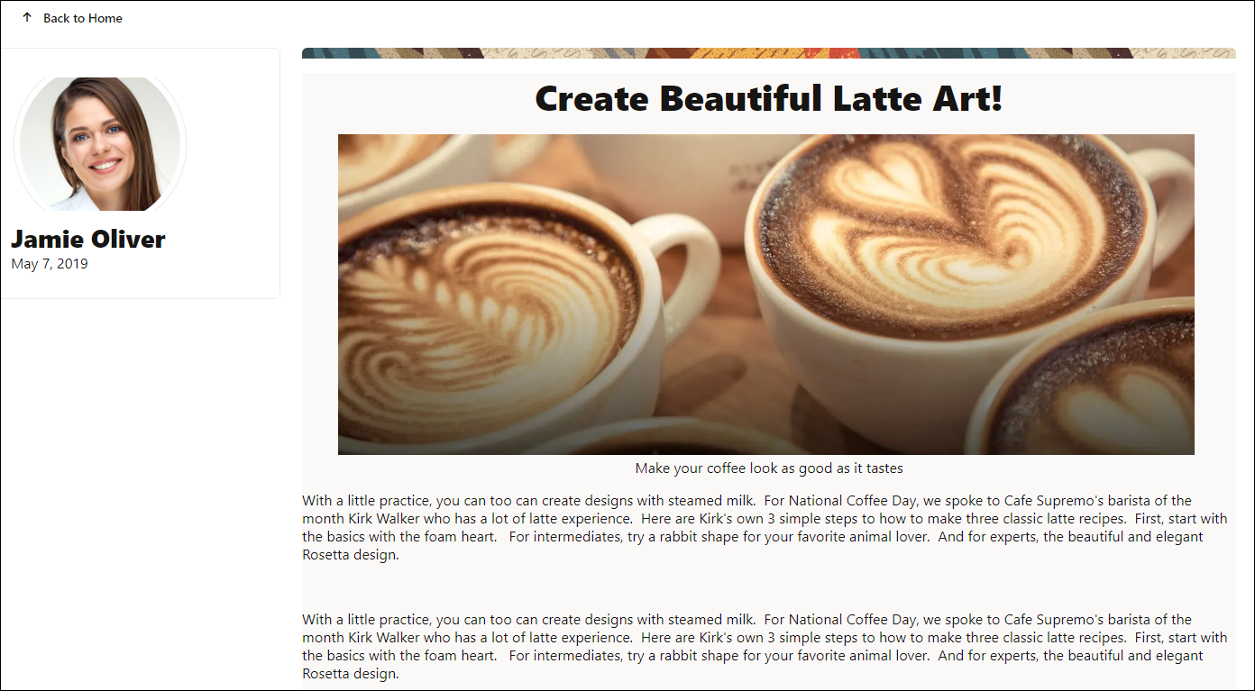

記事ページはこのチュートリアルの最後に表示されます。
この図は、「Create Beautiful Latte Art!」という記事ページを示しています。

すべてのデータを取得したら、ボディウェルカムページを作成します。
ボディは次のように作成されます。ここでは、oj- sp- image- cardコンポーネントを使用します。
const bodyElems = [];
let articleCards = [];
topics.forEach(
  (topic) => {
    bodyElems.push(
      <div className='topicType'>
        <div className='topicHeading'>{topic.name}</div>
        <div>{topic.description}</div>
      </div>,
    topic.articleData.articles.forEach((article) => {
      articleCards.push(
        <oj-sp-image-card
          primaryText={article.name}
          secondaryText={article.description}
          imageSrc={article.renditionUrls.native}
          footerType='none'
          onClick={ function openArticleLink() { route(`/article/${article.id}`); } }
    bodyElems.push(
      <div className='articleItem'>
        {articleCards}
      </div>,
    articleCards = [];
ここで、bodyElemsは、oj- sp- welcome- pageコンポーネントにスロットインするHTML要素の配列です。bodyElemsは、トピック・ヘッダーと、そのトピックの各記事の実際のイメージ・カードを交互に記述します。
各イメージカードには、16: 9のアスペクト比のイメージがあります。これは、oj- sp- image- cardコンポーネントに16: 9イメージ・サイズを使用する制限があり、このOracle JETサンプル・ブログ・コードのojspcardの名前とともに16: 9レンディションがrenditionUrlsにリストされています。また、イメージ・カードのonClickアクションは、記事ページにルーティングされる関数です。
TopicsListPageによって返されます。これには、bodyElemsが内側にスロットされた状態でoj- sp- welcome- pageコンポーネントが含まれます。
<oj-sp-welcome-page
  pageTitle={companyTitle}
  overlineText= 'Home'
  displayOptions={{
    imageStretch: 'full',
  illustrationForeground={companyThumbnailRenditionUrls.native}
  primaryAction={{
    label: 'About Us',
    icon: 'oj-ux-ico-information',
    display: 'on',
  onspPrimaryAction={ function openAboutLink() { window.open(aboutUrl, '_blank'); } }
  secondaryAction={{
    label: 'Contact Us',
    icon: 'oj-ux-ico-contact-edit',
    display: 'on',
  onspSecondaryAction={ function openContactLink() { window.open(contactUrl, '_blank'); } }
{bodyElems}
</oj-sp-welcome-page>
oj- sp- welcome- pageコンポーネントは、ページのヘッダーを作成し、bodyElemsを格納する領域を提供します。見たとおり、ページ・タイトル、「ホーム」オーバーライン・テキスト、ボタンおよび表示イメージがあります。表示イメージはillustrationForegroundフィールドにソースがあり、イメージはdisplayOptionsパラメータを使用してストレッチされます。oj- uxライブラリにアイコンがある「About Us」と「Contact Us」の2つのボタンがあり、どちらのボタンも「About Us」と「Contact Us」という新しいタブでリンクを開き、私たちに問い合わせてください。
ArticleDetailsページ
ArticleDetailsページは、作成者、イメージ、テキストなど、記事自体に関連するすべてのデータで構成されます。
ArticleDetailsクラスは、ランタイムのcomponentDidMountフェーズでコールされるfetchData()関数を使用してデータをフェッチします。
fetchData()関数は次のとおりです。
fetchData(articleId) {
  this.setState(() => ({
    loading: true,
  fetchArticleDetails(articleId)
    .then((data) => this.setState(() => ({
      data,
      loading: false,
初期ロード時に進捗円を表示するように状態がロードに設定され、ロードが完了するとfalseに設定されます。ファンクションfetchArticleDetails()は、オンになっているarticleIdに対して1回コールされます。結果は、このコード・セクションで解決される約束です。
すべてのデータを取得したら、articleDetailsページを作成します。
ページは次のように作成されます。ここでは、oj- sp- item- overview- pageコンポーネントと、「概要」セクションにスロットされたoj- sp- item- overviewコンポーネントと、「メイン」セクションにスロットされたメイン・コンテンツを使用します。
<oj-sp-item-overview-page
  overviewExpanded={false}
  translations={{
    goToParent: 'Back to Home',
  onspGoToParent={ function goToParent() { route('/'); } }
  <div slot='overview'>
      itemTitle={title}
      itemSubtitle={formattedDate}
      photo={{
        src: data.authorRenditionUrls.small,
  </div>
  <div slot='main'>
    <h1 style='text-align:center'>{name}</h1>
    <figure>
      {data.renditionUrls && (
        <picture>
          <source type='image/webp' srcSet={data.renditionUrls.srcset} />
          <source srcSet={data.renditionUrls.jpgSrcset} />
          <img
            src={data.renditionUrls.small}
            alt='Article'
            width={parseInt(data.renditionUrls.width, 10) * 0.66}
            height={parseInt(data.renditionUrls.height, 10) * 0.66}
        </picture>
      <figcaption style='text-align:center'>{imageCaption}</figcaption>
    </figure>
    {/* eslint-disable-next-line @typescript-eslint/naming-convention */}
    <div dangerouslySetInnerHTML={{ __html: cleancontent }} />
  </div>
</oj-sp-item-overview-page>
oj- sp- item- overview- pageコンポーネントは、articleDetailsページのレイアウトを提供します。特に、overviewExpandedはページ全体を置き換えるためにfalseで、goToParentの翻訳は「ホームに戻る」であり、onspGoToParentはtopicsListページにルーティングするロジックを完了する関数です。
oj- sp- item- overview- pageが取り込むことができるスロットが2つあり、これらは「概要」スロットと「メイン」スロットで、それぞれ記事の作成者に関する詳細が含まれ、記事の内容を提供します。
oj- sp- item- overviewコンポーネントは「概要」セクションにスロットされ、作成者の詳細の列レイアウトを提供します。itemTitleは作成者の名前、サブタイトルは書式設定された日付、写真は作成者写真のソースです。
「main」スロットされたセクションには、記事のタイトル、キャプションを含むイメージ、記事のブログ・テキストを含む記事のすべての詳細が含まれます。
