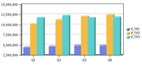

Abbildung 5-1 Gesamterscheinung in der ursprünglichen Diagramm-Engine

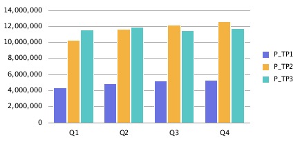

Abbildung 5-2 Gesamterscheinung in der aktualisierten Diagramm-Engine
