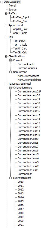

Die DataCategory-Dimension wird zum Speichern verschiedener Datentypen verwendet. Diese Daten umfassen Quelldaten aus der Saldenbilanz oder dem Buchhaltungssystem oder Daten vom Typ "Vor Steuern" oder "Gezahlte Steuer" für Steuerkonten.
In Bezug auf Daten von Konten für latente Steuern wird die Dimension auch verwendet, um Daten in Umlaufvermögen/langfristiges Vermögen oder kurzfristige/langfristige Verbindlichkeiten einzustufen.
Achtung:
Alle Elemente dieser Dimension sind systemdefinierte Elemente, die nicht geändert oder aus der Hierarchie entfernt werden dürfen.
Die DataCategory-Dimension ist in folgende Untergruppen unterteilt. Die einzelnen Untergruppen stellen die verschiedenen Datentypen dar. Beispiel: Das Source-Element gibt an, dass der eingegebene Betrag aus den ursprünglichen Quelldaten der Saldenbilanz oder Buchhaltung stammt.
Die fett und kursiv formatierten Elemente werden mittels Regeln berechnet. Die übergeordneten Elemente werden basierend auf der für die Knotenattribute festgelegten Aggregationsgewichtung aggregiert. Die restlichen Elemente werden vom Benutzer eingegeben.
Alle Beträge werden in das Element DC#PreTax_Input eingegeben. Bei Eingabe des Betrags als PreTax-Betrag ("Vor Steuern") wendet das System zur Berechnung des Steuerbetrags den richtigen Steuersatz auf den PreTax-Betrag an. Wenn es sich bei dem eingegebenen Betrag bereits um den Betragstyp "Gezahlte Steuer" handelt, wendet das System den Satz "1" auf den eingegebenen Betrag an und speichert den Steuerbetrag.
