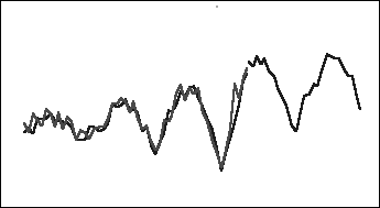

Calcule un coefficient saisonnier pour les données historiques sans tendance. Cette méthode génère des valeurs lissées de façon exponentielle pour le niveau et l'ajustement saisonnier de la prévision. L'ajustement saisonnier est multiplié par le niveau prévu, ce qui aboutit à la prévision à ramifications saisonnière.
Cette méthode convient le mieux aux données sans tendance mais avec une saisonnalité qui augmente ou diminue au fil du temps. Elle aboutit à une prévision en courbe qui reproduit les modifications saisonnières des données.
Figure B-7 Modèle à ramifications saisonnier standard : données, ajustement et courbe de prévision sans tendance
