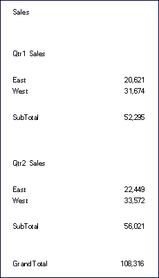

Sélectionnez la grille. Dans Propriétés de la grille, développez Position, puis dans Positionnement des calculs automatiques, sélectionnez Avant les membres ou Après les membres pour définir si la ligne ou la colonne de calcul automatique doit être insérée avant ou après les membres développés de la ligne ou de la colonne.
Figure 2-2 Exemple de rapport avec calcul automatique
