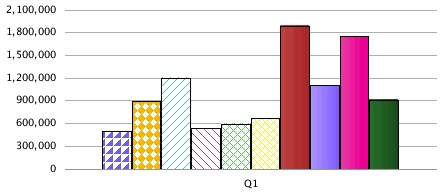

Les captures d'écran suivantes montrent les différences relatives à l'option Remplissage barre/secteur entre les moteurs de création de graphique d'origine et mis à jour, de gauche à droite :
Horizontal
Vertical
Barre oblique
Barre oblique inversée
Quadrillage diagonal
Dégradé diagonal
Dégradé vertical
Dégradé diagonal ascendant
Dégradé diagonal descendant
Figure 5-33 Remplissage barre/secteur dans le moteur de création de graphique d'origine
Figure 5-34 Remplissage barre/secteur dans le moteur de création de graphique mis à jour
