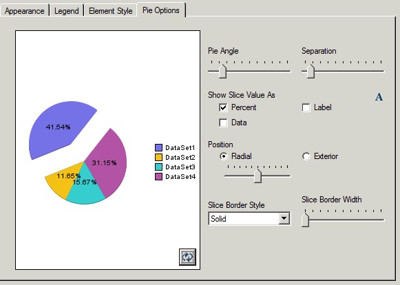

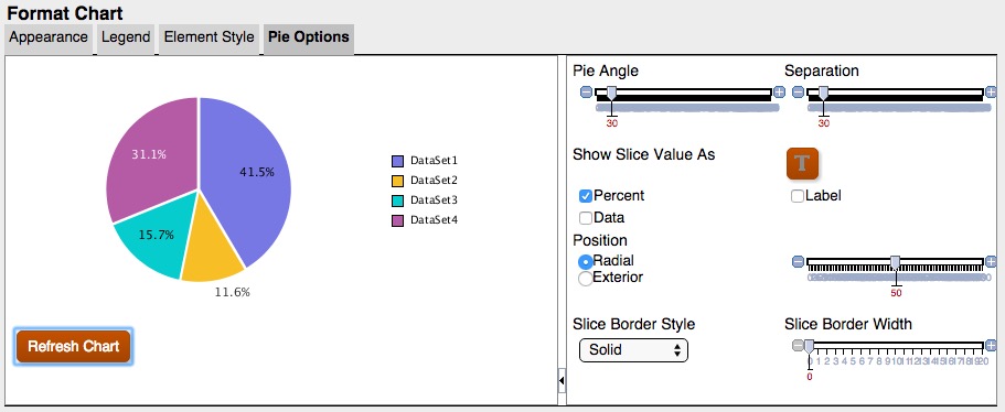

Les différences relatives à l'onglet Options de secteur de la boîte de dialogue Format du graphique sont les suivantes :
Angle du secteur et Séparation : le rendu est différent entre les moteurs de création de graphique d'origine et mis à jour.
Afficher la valeur du secteur en : le moteur de création de graphique d'origine formate et ajuste les trois libellés, s'ils sont tous sélectionnés. Le moteur de création de graphique mis à jour n'ajuste pas le graphique pour l'adapter aux libellés. A la place, il rogne les libellés ou ne les affiche pas s'ils ne tiennent pas dans la fenêtre d'aperçu ou le rendu de sortie graphique.
Position : dans le moteur de création de graphique mis à jour, les options Radial ou Extérieur sont prises en charge sans ajustement supplémentaire.
Avec un positionnement "radial", si le libellé ne tient pas dans le secteur, il est placé en dehors de celui-ci ou n'est pas affiché du tout.
Style de bordure du secteur : seule l'option Plein est prise en charge dans le moteur de création de graphique mis à jour.
Figure 5-48 Onglet Options de secteur dans le moteur de création de graphique d'origine
Figure 5-49 Onglet Options de secteur dans le moteur de création de graphique mis à jour
