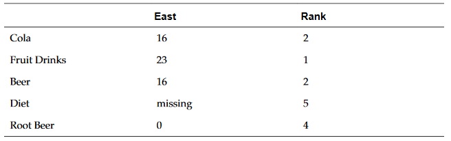

La formule suivante, saisie dans la colonne B, affecte la valeur -1 à une valeur non numérique afin de pouvoir la classer :
Rank([A,1:5].ifNN(-1), descending)
Dans le résultat suivant, la valeur manquante occupe désormais le rang 5 :

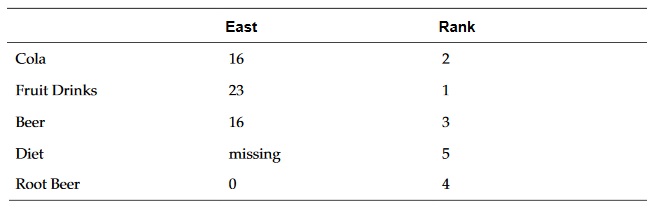

L'exemple suivant reprend l'exemple précédent pour illustrer l'effet du paramètre Unique sur le résultat :
La formule suivante, saisie dans la colonne B, attribue la valeur -1 à une valeur non numérique afin de pouvoir la classer. Elle indique également que chaque rang doit être unique :
Rank([A,1:5].ifNN(-1), descending, true)
Dans le résultat suivant, la valeur manquante occupe désormais le rang 5 et Bière occupe le rang 3 (même si sa valeur de données est identique à Soda) :
