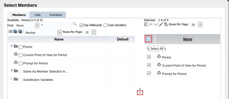

Utilisez la boîte de dialogue Sélectionner les membres pour sélectionner les membres du rapport.
Pour sélectionner les membres d'un rapport, procédez comme suit :
Ouvrez un rapport et sélectionnez une grille.
Cliquez deux fois sur une cellule de dimension.
Dans la boîte de dialogue Sélectionner les membres, dans l'onglet Membres, sélectionnez des membres, puis cliquez sur le bouton fléché vers la droite ().
Sélectionnez Placer les sélections dans des colonnes différentes si nécessaire.
Cliquez sur OK pour enregistrer vos sélections.
Conseil :
Si vous disposez d'un rapport ou d'une liasse avec plusieurs membres, et que vous souhaitez mettre à jour le rapport ou la liasse et enlever tous les membres, au lieu de sélectionner chaque membre individuellement, cochez la case Sélectionner tout, puis cliquez sur la flèche vers la gauche () pour enlever tous les membres du rapport ou de la liasse.
