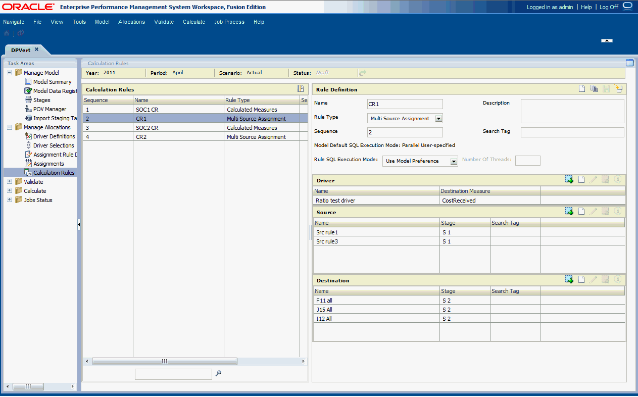

Le panneau d'informations Règles de calcul affichent des informations de base sur les règles et sert de point de contrôle pour l'affichage des informations sur la règle dans le volet Définition de règle de calcul. Il s'agit également du point de contrôle de la définition et de l'ordre d'exécution des règles de calcul.
L'écran Règles de calcul se compose de 3 zones :
Barre du PDV : affiche le PDV actuellement sélectionné. Les règles de calcul sont propres à chaque PDV. Pour plus d'informations sur les PDV, reportez-vous à la section Utilisation des points de vue Profitability de détail.
Section Règles de calcul : affiche des informations de base sur les règles de calcul. Son ordre de tri par défaut (et utilisation principale) est par numéro de séquence de règle de calcul. Vous pouvez vérifier l'ordre des règles de calcul dans ce volet, mais également trier et filtrer sur les autres colonnes pour isoler les règles à des fins de vérification.
Section Définition de règle : affiche la définition de la règle de calcul mise en surbrillance dans le volet Règles de calcul.
