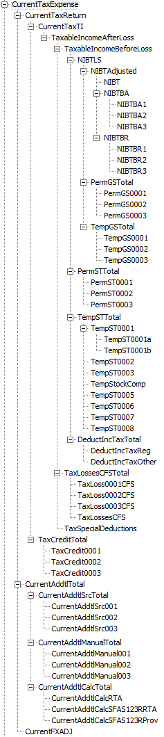

La structure de la hiérarchie des comptes Provisions à court terme (CurrentTaxExpense) contient tous les comptes de taxes parent à utiliser pour les calculs de provisions à court terme. Les comptes pour le total des écarts permanents et des écarts temporaires sont inclus dans la structure, ainsi que les comptes pour le total des crédits d'impôt et les comptes de provisions à court terme supplémentaires. Vous devez inclure les comptes de taxes applicables (par exemple, les comptes d'écarts permanents ou temporaires) selon vos besoins.
La configuration de la structure de la hiérarchie de comptes pour les provisions à court terme ci-dessous est définie par le système. Vous pouvez remplacer des parents de comptes d'écarts temporaires ou permanents de base, mais pas le dernier parent de cette section, comme GAAP/légal (par exemple, PermGSTotal) ou légal/fiscal.
Par exemple, le compte parent PermGSTotal (Total des écarts permanents PCGR-Légal) se compose des différentes entrées de compte d'écarts permanents. Trois comptes de détail d'écarts permanents (*) sont inclus dans l'application Tax échantillon à titre d'exemples.
Vous devez remplacer ces comptes par vos comptes d'écarts permanents spécifiques. Vous pouvez ajouter des entrées de compte d'écarts permanents à la structure de comptes. Reportez-vous à Ajout d'un compte d'écarts permanents (GS ou ST) ou d'un compte régional.
