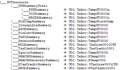

Cette hiérarchie inclut le membre de compte parent BVTAccounts. Chacun des membres a des sous-sections de comptes définis par l'utilisateur PPE/IFA/Intangibles/Pension en tant qu'enfants. Pour ces comptes, vous devez sélectionner le parent approprié comme TopMember, par exemple ClosingBVT1 pour RollForward TopMember et TotalBVT / TotalBVTNoIRE pour DataCategory TopMember. Ces comptes ont également une hiérarchie de mouvement de l'ouverture à la clôture.
La hiérarchie BVTAccounts contient les membres suivants :
La hiérarchie BVTSummaryAccounts inclut les membres suivants.
Le tableau suivant répertorie les TopMembers personnalisés définis pour les comptes BVT.

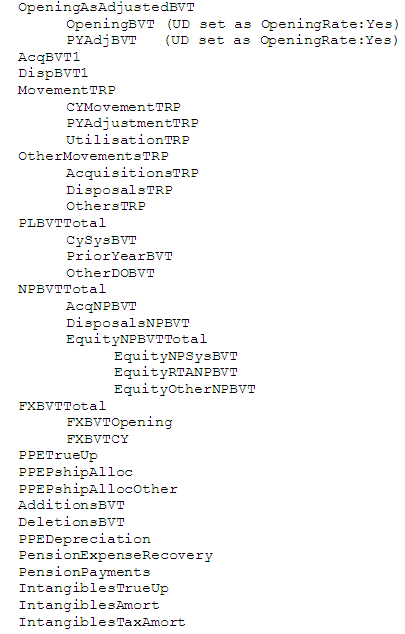

Le membre parent ClosingBVT RollForward (dans la hiérarchie de mouvement de l'ouverture à la clôture) est inclus dans les comptes de masque de saisie supplémentaire. Vous pouvez ajouter des détails dans la hiérarchie ou créer une hiérarchie de mouvement supplémentaire.
Pour les calculs d'opérations de change, vous pouvez indiquer si un membre RollForward doit être converti au taux d'ouverture ou au taux moyen en spécifiant la propriété définie par l'utilisateur OpeningRate :
| Propriété | Valeur |
| Nom de la propriété | Taux d'ouverture |
| Mot-clé | OpeningRate |
| Entrée valide | Yes ou No. Si la valeur No est définie, le système utilise le taux moyen pour la conversion.
Valeur par défaut : OpeningRate:No |
La hiérarchie ClosingBVT inclut les sous-sections suivantes :
En fonction de la hiérarchie ClosingBVT, des hiérarchies Closing supplémentaires sont incluses sous la hiérarchie AdditionalMembers.

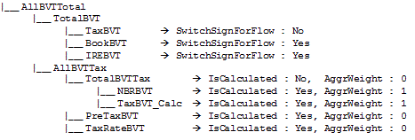

Les comptes de masque de saisie supplémentaire BVT incluent également les membres parent DataCategory TotalBVT et TotalBVTNoIRE pour différencier les comptes de livre, de taxes et d'exemptions de constatation initiale.
La hiérarchie TotalBVT inclut les membres suivants :
BookBVT SwitchSignForFlow: Yes
TaxBVT SwitchSignForFlow: No
IREBVT SwitchSignForFlow: Yes
La hiérarchie TotalBVTNoIRE inclut les membres suivants :
Dimension DataCategory
La figure suivante présente la hiérarchie à utiliser en tant que DataCategoryTopMember lorsque le livre, les taxes et les exemptions de constatation initiale sont applicables au compte BVT.
La figure suivante présente la hiérarchie à utiliser en tant que DataCategoryTopMember lorsque le compte BVT est applicable uniquement pour les taxes.
La figure suivante présente la hiérarchie à utiliser en tant que DataCategoryTopMember lorsque le compte BVT est applicable uniquement pour le livre.
La figure suivante présente la hiérarchie à utiliser en tant que DataCategoryTopMember lorsque le compte BVT est applicable uniquement pour le livre et les taxes.

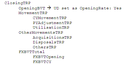

Comptes RollForward (IFRS) de provisions pour risques fiscaux
Ce masque de saisie supplémentaire est utilisé pour assurer le suivi des risques d'imprévu. Les données saisies dans ce masque de saisie supplémentaire sont de type Avec incidence fiscale.
La hiérarchie SupplementalSchAccounts inclut les comptes de provisions pour risques fiscaux ci-après.
La hiérarchie de mouvement de l'ouverture à la clôture inclut le membre parent ClosingTRP RollForward, mais aussi des membres FX.
