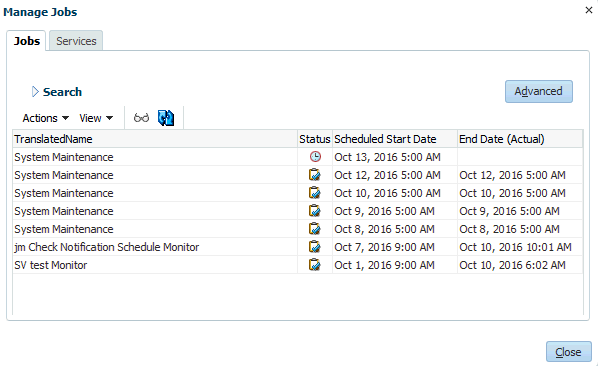

Nella scheda Job è visualizzato un elenco di processi in background eseguiti di recente o programmati per essere eseguiti in futuro. Ogni singolo processo offline potrebbe essere stato creato da un'azione utente che richiede un processo in background o da uno dei sistemi gestiti dal sistema. Solo amministratori e utenti avanzati hanno accesso a queste informazioni.
Se si fa clic su job, è possibile visualizzare altri dettagli. Lo stato di ogni job può essere In sospeso, In esecuzione, Operazione completata o Errore. Le azioni che si possono eseguire da questo elenco sono Riavvia, Esegui ora o Aggiorna.
