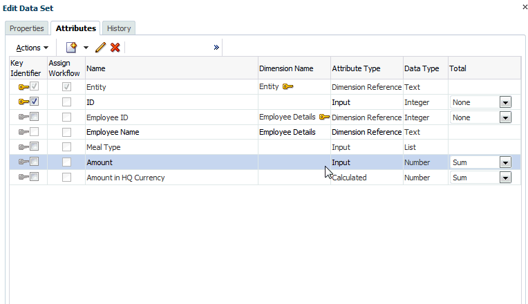

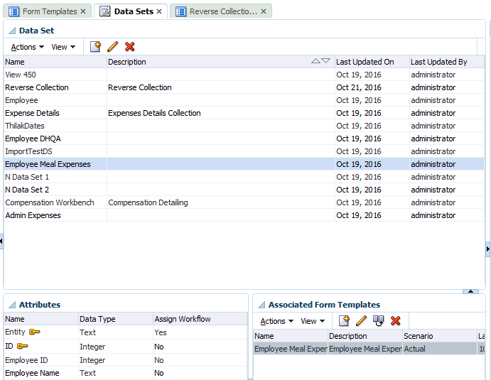

  1. Selezionare il set di dati, quindi Azioni e infine Modifica.
    set di dati di esempio che mostra l'attributo Amount

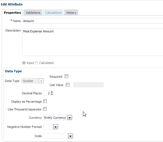

  2. Nella scheda Attributi selezionare l'attributo (ad esempio Amount, che corrisponde al valore di input per le spese dei pasti di vari team in tutto il mondo, quindi fare clic prima su Azioni e poi su Modifica.
    Finestra di dialogo Modifica attributo con le proprietà per l'attributo Amount.
  3. In Valuta, se si seleziona Valuta entità, l'attributo Amount erediterà la valuta dell'entità in cui viene distribuito il form, ovvero "USD" (dollari statunitensi) in questo esempio.

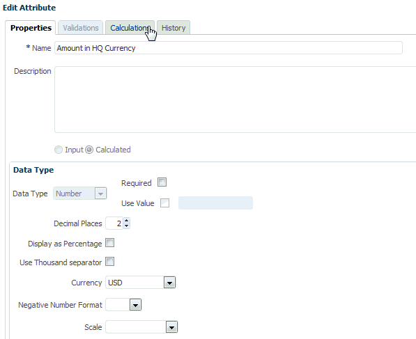

  4. Se si osserva l'attributo calcolato Amount in HQ Currency, si può notare che adesso la valuta è impostata su USD (dollari statunitensi).
    Finestra di dialogo Proprietà che mostra l'attributo calcolato Amount in HQ Currency.

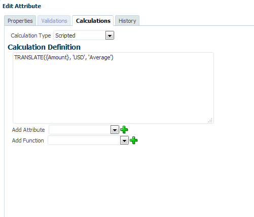

  5. In Calcoli, la funzione Traduci è stata impostata in modo da tradurre i valori di "Amount" in valuta USD utilizzando il tasso di cambio di tipo "Average".
    Funzione Traduci per l'attributo calcolato Amount in HQ Currency

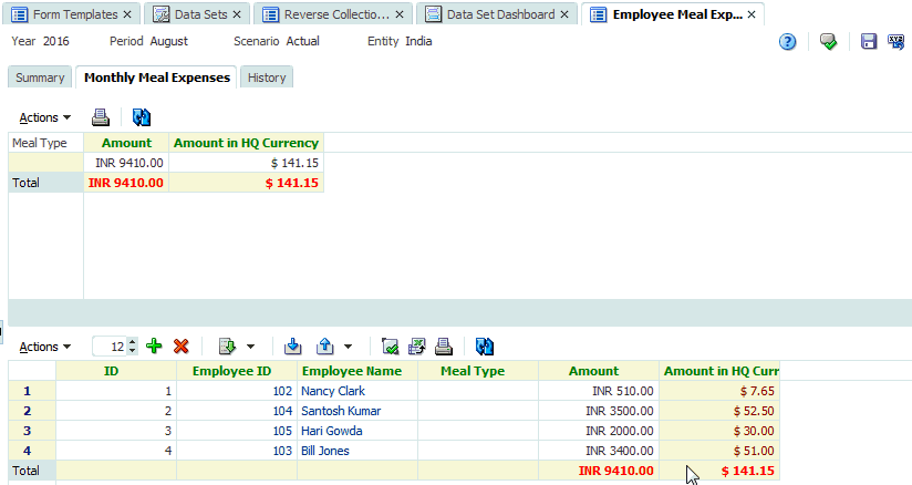

  6. Una volta completata l'impostazione del set di dati, il risultato della traduzione viene visualizzato in un form distribuito. Di seguito è riportato un esempio che mostra un template form distribuito in quattro diverse entità con quattro valute diverse.
    Form distribuito che mostra le entità per quattro valute diverse
    Si osservino le spese per i pasti mensili per l'India. Dopo aver immesso un valore per "Amount", il valore tradotto della valuta viene visualizzato dopo aver fatto clic su Salva. La traduzione viene calcolata utilizzando i valori della tabella dei tassi di cambio.
    Valore di input visualizzato nella colonna Amount e tradotto in valuta HQ

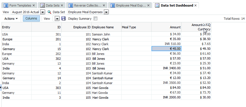

  7. È possibile anche visualizzarne l'aspetto nel Dashboard set di dati. Si possono notare il simbolo della valuta nella colonna "Amount" e i valori tradotti nella colonna "Amount in HQ Currency".
    vista nel Dashboard set di dati delle valute tradotte dall'importo di input in valuta locale alla valuta HQ in USD
