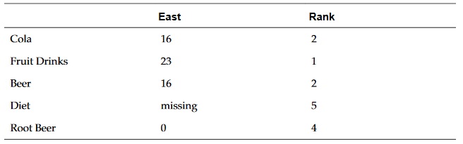

La formula inclusa nella colonna B classifica i valori delle righe da 1 a 5 nella colonna A in ordine decrescente:
Rank([A,1:5], descending)
Il risultato potrebbe essere simile a quello riportato di seguito:
Se due valori sono uguali, essi verranno associati allo stesso valore di classificazione. Nel precedente esempio, "Cola" e "Beer" hanno lo stesso valore e pertanto la stessa classificazione.

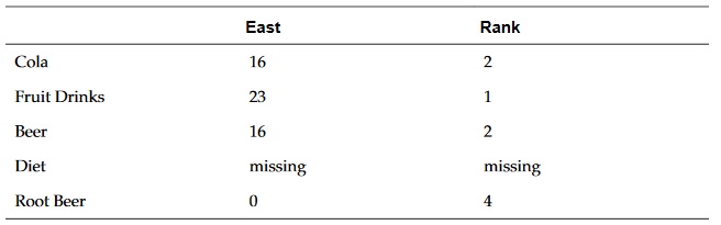

La formula inclusa nella colonna B assegna il valore -1 a qualsiasi valore non numerico in modo da consentirne la classificazione:
Rank([A,1:5].ifNN(-1), descending)
Nel seguente risultato il valore mancante ora è associato alla classificazione 5:

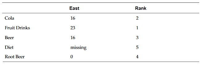

L'esempio seguente fa riferimento all'esempio precedente e illustra in che modo il nuovo parametro "univoco" si ripercuote sui risultati.
La formula inclusa nella colonna B assegna il valore -1 a qualsiasi valore non numerico in modo da consentirne la classificazione e indica che ogni classificazione deve essere univoca:
Rank([A,1:5].ifNN(-1), descending, true)
Nel seguente risultati, al valore mancante viene assegnata la classificazione 5; "Beer" è associato al valore 3 (anche se ha lo stesso valore di dati di "Cola"):
