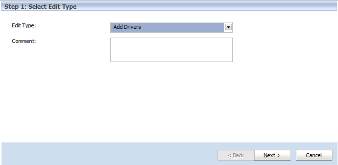

    In Commento, immettere un nome per la modifica e selezionare il tipo di modifica.
  5. Facoltativo: in Seleziona tipo di modifica, sotto Commento, immettere un nome descrittivo per la modifica di massa. Sarà questo il nome visualizzato per il task della modifica di massa selezionato nella schermata della libreria job.
  6. In Tipo di modifica selezionare Aggiungi driver, quindi fare clic su Successivo.

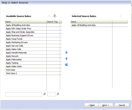

    Selezionare le origini da aggiungere ai nuovi driver.
  7. Nella scheda Seleziona origini, in Regole di origine disponibili, selezionare le regole di assegnazione dello stadio di origine da applicare al driver selezionato e spostarle con i tasti freccia nella colonna Regole di origine selezionate.
  8. Facoltativo: fare clic su Informazioni Icona Informazioni per visualizzare la descrizione della regola stadio selezionata.
  9. Fare clic su Successivo.

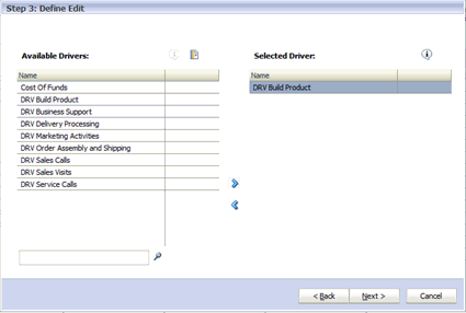

    Selezionare il driver per la modifica di massa.
  10. In Definisci modifica, sotto Driver disponibili, selezionare il nome del driver da associare alla modifica di massa. È possibile selezionare un solo driver.
  11. Utilizzare i tasti freccia per spostare il driver selezionato in Driver selezionati, quindi fare clic su Successivo.
