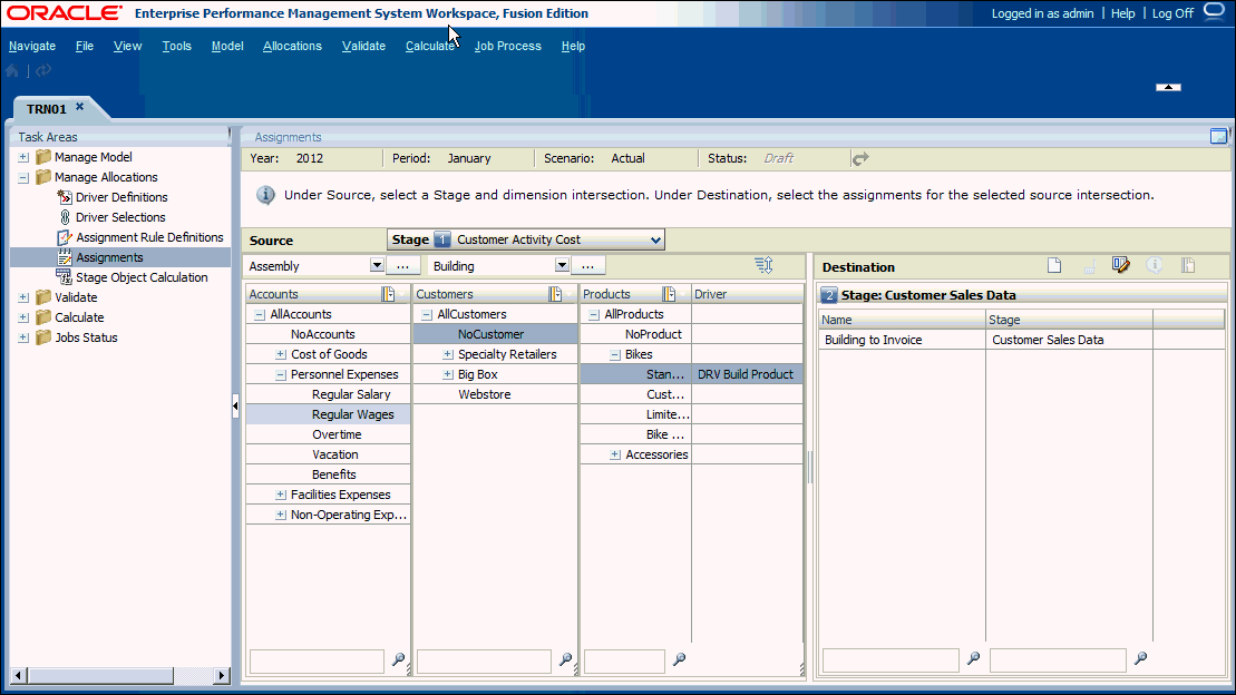

Per creare le assegnazioni, eseguire le operazioni riportate di seguito.
Aree task, selezionare Gestisci allocazioni, quindi Assegnazioni.
Le prime due dimensioni dello stato di origine sono visualizzate immediatamente sopra le dimensioni visualizzate mentre le ultime tre dimensioni di questo stadio sono visualizzate negli elenchi di membri completi.
Nota:
Per cercare un membro nella gerarchia, digitare il nome del membro nella casella di testo nella parte inferiore della colonna e quindi fare clic su Cerca.
Utilizzare i tasti freccia per spostare le dimensioni in su o in giù nella sequenza richiesta e fare clic su OK. Per ripristinare la sequenza originale, fare clic su Usa ordine predefinito.

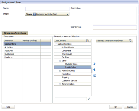

Immettere il nome esatto dell'elemento richiesto oppure utilizzare un asterisco finale (*) come carattere jolly per selezionare un intervallo di elementi o un punto di domanda finale (?) per selezionare un carattere singolo. Ad esempio, per trovare tutte le regole di assegnazione di destinazione con il nome che inizia con la lettera "M", immettere "M*" nel campo Nome. L'inserimento dell'asterisco prima della lettera, ad esempio "*M", non è valido.
Per aggiungere più regole di assegnazione, fare riferimento alla sezione Utilizzo dell'editor di massa.
In Nome, immettere il nome della nuova regola di assegnazione.
In Stadio, selezionare lo stadio.
Facoltativo: in Descrizione, immettere una breve descrizione dello scopo della nuova regola.
Facoltativo: immettere un valore in Tag ricerca per agevolare le successive ricerche della regola.

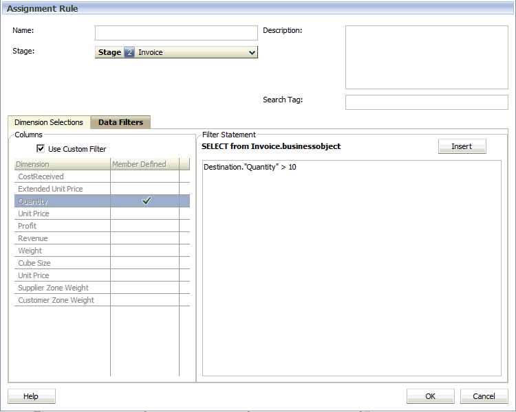

Viene visualizzata la scheda Filtri dati.
L'istruzione di filtro viene visualizzata nel riquadro di destra. Ad esempio, SELECT da Customer Zone Weight.
In Operazione, selezionare il tipo di operazione da usare, ad esempio <, >, Uguale, Diverso.
In Valore, fare doppio clic sul campo per immettere il valore opportuno.
In Condizione, fare doppio clic sul campo per selezionare OR oppure AND dall'elenco a discesa per aggiungere ulteriori istruzioni di filtro.

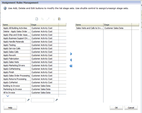

Nella colonna Destinazione vengono inserite le serie di stadi selezionate.
