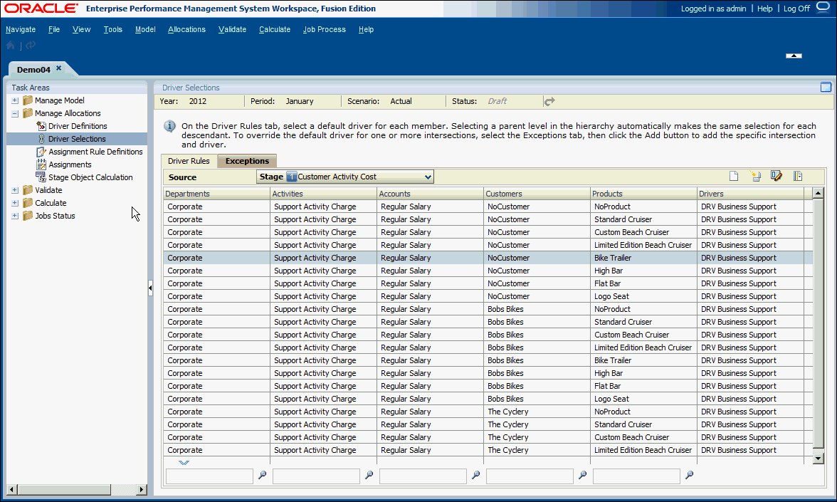

Per selezionare un driver per una singola intersezione:
Aree task, selezionare Gestisci allocazioni, quindi Selezioni driver.In Origine viene visualizzato lo stadio di origine.
Inserire il nome esatto o l'alias dei membri necessari oppure utilizzare un asterisco finale (*) come carattere jolly per selezionare un intervallo di membri o un punto di domanda finale (?) per selezionare un carattere singolo. Ad esempio, per trovare tutti i membri di una dimensione che inizia con la lettera "M", immettere "M*". L'inserimento dell'asterisco prima della lettera, ad esempio "*M", non è valido.
Nella scheda Eccezioni vengono visualizzati solo gli elementi che soddisfano i criteri del filtro.
