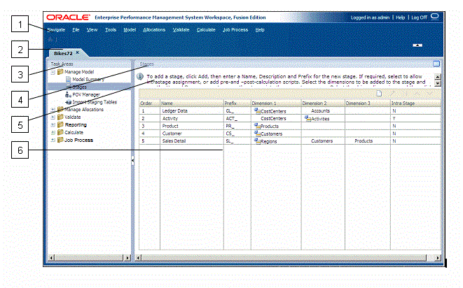

Accessibile da Oracle Hyperion Enterprise Performance Management Workspace, l'area di lavoro Oracle Hyperion Profitability and Cost Management è costituita da due aree principali.
Utilizzare il riquadro Aree task per spostarsi tra i processi necessari per costruire, convalidare e calcolare il modello e creare report con i risultati
Utilizzare il riquadro Contenuti per visualizzare informazioni sui task, inserire o modificare dati, ed eseguire task associati alla creazione e al mantenimento di un modello e dei suoi dati.
L'area di lavoro di Profitability and Cost Management comprende gli elementi seguenti:
Nel menu principale, nella parte superiore della finestra, vengono visualizzate le opzioni di menu comuni di EPM Workspace (Naviga, File, Visualizza e Strumenti) e le opzioni del menu principale di Profitability and Cost Management, ovvero Modello, Allocazioni, Convalida, Reporting, Calcola, Processo job e Guida.
Nella scheda Nome applicazione viene indicato il nome dell'applicazione attualmente attiva.
Aree task consente di selezionare le aree necessarie per generare, modificare e convalidare la struttura del modello e calcolare i modelli. È inoltre possibile generare report o seguire la catena di allocazione all'interno di un modello.
Nota:
Quando si modifica un'area task, viene mantenuta la selezione POV esistente nel task corrente. Questa funzione consente di spostarsi tra schermate senza dover riselezionare il POV. Lo stato di selezione del POV rimane lo stesso finché non viene cambiato dall'utente e finché non si fa clic sull'icona "Aggiorna" del POV.
Sulla barra del titolo viene visualizzato il nome della finestra attualmente visualizzata nel riquadro dei contenuti.
La barra informazioni offre istruzioni di scelta rapida per il task selezionato.
Il riquadro contenuti mostra la schermata del task selezionato, quale ad esempio Definizione driver o Riepilogo modello.
