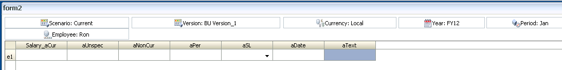

Durante l'esecuzione di operazioni di importazione, è importante tenere presente le informazioni fornite di seguito.
I tipi di dati dei membri driver devono essere dello stesso tipo dei dati valore importati. In caso contrario si verificheranno degli errori. Nei campi data è necessario specificare il formato mediante lo switch /DF e i dati del membro driver devono essere di tipo data. Analogamente, un membro smartlist deve essere di tipo smartlist se il valore smartlist è presente nell'applicazione e nella smartlist specificata. I valori di testo devono essere associati a membri driver di tipo testo.
Oltre ai tipi di membri driver, è necessario impostare l'ordine di valutazione delle dimensioni per consentire la corretta valutazione dei valori dei membri driver.
