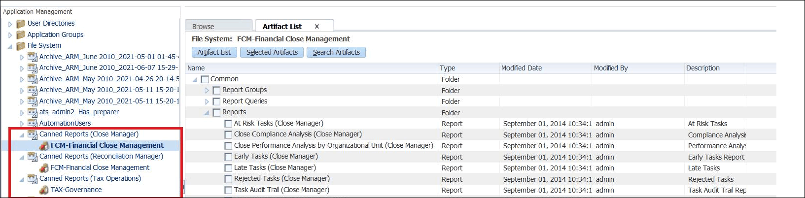

    3. 「ファイル・システム」にナビゲートすると、3つのモジュール: Close Manager、Reconciliation ManagerおよびTax Operationsの定型レポートが表示されます。
      Shared Servicesファイル・システムによりレポートが表示されます
    4. インポートするレポートを選択します。デフォルトでは、すべてのレポートが選択されます。リストの一部を選択するには、「選択項目のクリア」をクリックしてレポートをすべてクリアしてから、インポートするレポートを選択します。
    5. 「インポート」、「OK」の順にクリックします。
