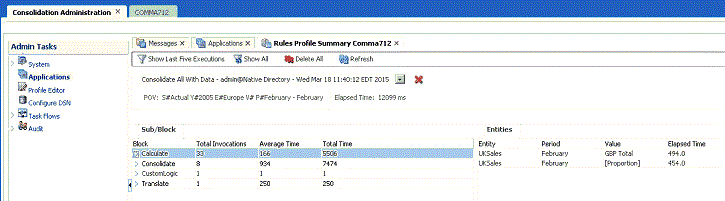

ルール・ビュー
ユーザー・アクション当たり
  • このユーザー・アクションの合計所要時間
  • ルール処理の合計所要時間(合計システム時間に対する割合)
主要なサブルーチン当たり
  • サブ/ブロック - 実行されたサブルーチン
  • 合計呼出し - ルール内のユーザー定義の主要サブルーチン/ブロックがユーザー・アクションに対して実行された回数
  • 平均時間 - 各サブルーチンの実行の平均所要時間。個々の経過時間の合計をサブ/ブロックの呼出し数で除算した結果です。
  • 合計時間 - 個々のサブルーチンの経過時間の合計。たとえば、10個のエンティティに対する主要なサブルーチンの計算が並列で実行され、それぞれに1秒かかった場合、合計時間は10秒になります。
  • POV詳細 - サブルーチンの実行における所要時間の上位エンティティ(最上位から最下位の順にソート)
ルール・プロファイル要約のサンプル
