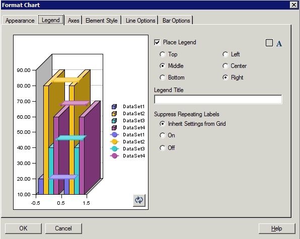

図5-19 元のチャート・エンジンにおける「凡例」タブ

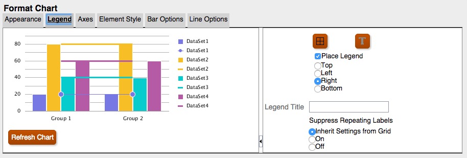

図5-20 更新されたチャート・エンジンにおける「凡例」タブ

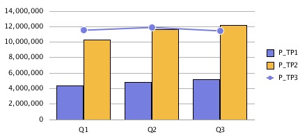

図5-21 「凡例の配置」 = 「上」
「凡例の配置」 = 「上」

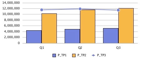

図5-22 「凡例の配置」 = 「下」
「凡例の配置」 = 「下」

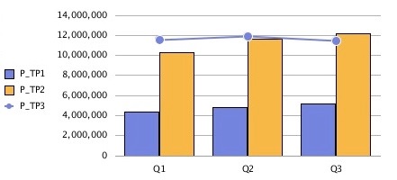

図5-23 「凡例の配置」 = 「左」
「凡例の配置」 = 「左」
