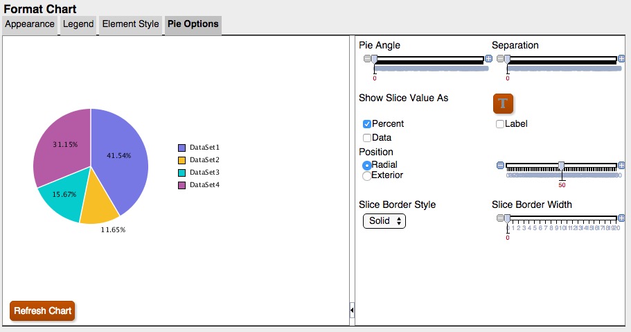

円グラフの例
この例では、「スライスの値の表示形式」が「パーセント」に設定されています。これにより円グラフの各スライスにパーセンテージのデータの点が表示されます。
図5-10 更新されたチャート・エンジンにおける「円グラフのオプション」タブ
