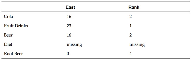

列Bの式は、列Aの行1から行5にある値を降順でランク付けします。
Rank([A,1:5], descending)
次のような結果になります。
2つの値が同じ場合、同じランク値が付けられます。上の例では、ColaとBeerが同じ値であるため、同じランク値が付けられます。

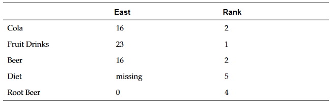

次の列Bの式は、数値でないものに-1という値を割り当て、ランク付けできるようにしています。
Rank([A,1:5].ifNN(-1), descending)
次のように、欠落値のランクは5になります。

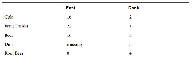

次の列Bの式は、非数値に-1という値を割り当て、ランク付けできるようにしています。また、ランクはそれぞれ一意であることも示しています。
Rank([A,1:5].ifNN(-1), descending, true)
次の結果では、欠落値に5のランクが割り当てられ、Colaと同じデータ値であってもBeerには3のランクが割り当てられています。
