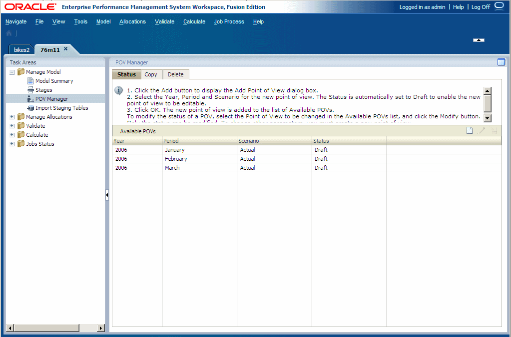

POVを追加するには:
  1. 開いているモデルで、「タスク領域」から、「モデルの管理」、「POVマネージャ」の順に選択します。
    「POVマネージャ」画面の「ステータス」タブが表示されます。既存のすべてのPOVが示されます。
    POVの管理画面は、現在選択されているモデルのPOVの追加、変更、または削除に使用します。
  2. 「新規POVの追加」 「新規POVの追加」アイコン をクリックします。
    「視点の追加」ダイアログ・ボックスが表示されます。
    POVの追加ダイアログ・ボックスで、「年」、「期間」、「シナリオ」を追加します
  3. 新しいPOVを識別するためのモデルのパラメータを選択します。
    新しいPOVのため「ステータス」は読取り専用で、モデルを構築および編集できるよう、自動的に「ドラフト」に設定されます。
  4. 「OK」をクリックします。
    POVがリストに追加されます。
