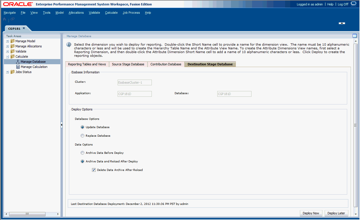

宛先ステージデータベースをデプロイするには:
  1. 開いているモデルで、「タスク領域」から、「計算」、「データベースの管理」の順に選択します。宛先ステージデータベース・タブを選択します。
    「データベースの管理」タブを使用してディメンション・ビューをデプロイします。
  2. 「Essbase情報」の下で、次の情報を確認します:
    • 「クラスタ」には、モデルが含まれるOracle Essbaseデータベース・クラスタの名前が表示されます。
    • 「アプリケーション」には、アプリケーションがデプロイされるEssbaseアプリケーションの名前が表示されます。
    • 「データベース」には、アプリケーションがデプロイされるEssbaseデータベースの名前が表示されます。
  3. 「デプロイ・オプション」の下で、宛先ステージ・データベースのデプロイのための「データベース・オプション」を選択します:

  4. 「デプロイメント・オプション」の下で、「データベースの更新」データベース・オプションが選択されている宛先ステージ・データベースのデプロイメントで使用する「データ・オプション」を選択します:
    • 「デプロイ前にデータをアーカイブ」を選択すると、既存のデータがアプリケーション・データベース・フォルダにエクスポートされます。レベル0のデータのみがASOデータベースのためにエクスポートされます。データは常にネイティブ・フォーマットでエクスポートされます。
    • 「デプロイ後にデータをアーカイブしてリロード」を選択すると、以前にエクスポートしたデータ・ファイルを使用して、データは自動的にEssbaseにインポートされます。ASOデータベースでは、ルール・ファイルは生成されません。
      このオプションは、追加または削除されるディメンションがない場合にのみ使用できます。ディメンションの追加または削除は、Profitabilityアプリケーション・コンソールで行うことも、Oracle Hyperion Profitability and Cost Managementでステージを追加、削除または変更することで行うこともできます。
      ディメンション・メンバーの削除後は、キューブをEssbaseに再デプロイしてデータを保持するための「デプロイ後にデータをアーカイブしてリロード」オプションは必ず機能するわけではなく、Essbaseにおいてこれらの削除済メンバーをどのように処理できるかに応じて異なります。回避策として、「デプロイ後にデータをアーカイブしてリロード」オプションを選択せずに、すべてのデータをエクスポートして削除済メンバーのデータを削除してから、キューブのデプロイ後に別のステップでデータをリロードする必要がある可能性があります。
    • オプション: 「デプロイ後にデータをアーカイブしてリロード」を選択している場合、「リロード後にデータ・アーカイブを削除」を選択すると、データが正常にリロードされた後にのみ、アーカイブ・データが自動的に削除されます。
