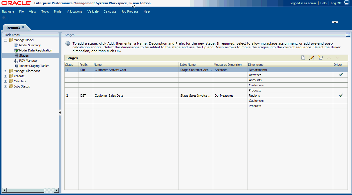

  2. 「タスク領域」から「モデルの管理」、「ステージ」の順に選択します。
    選択したアプリケーションのソース・ステージと宛先ステージが、接頭辞、名前、表名、割り当てられたメジャー・ディメンション、関連するディメンションとともに表示され、ドライバ・ディメンションが選択されます。
    ステージ・ウィンドウには、選択したステージに関する次の情報が表示されます:
    • 「ステージ」には、2つのステージの順序が表示されます。
    • 「接頭辞」では、ステージがソース(SRC)か宛先(DST)かが示されます。
    • 「名前」には、ステージの名前、通常は「総勘定元帳」や「営業活動」など、そのステージのビジネス機能やビジネス・プロセスを表す名前が表示されます。
    • 「表名」は、MDR表に割り当てられた表示名です。
    • 「メジャー・ディメンション」には、「モデル・データの登録」中に「ステージ」に選択されたメジャー・ディメンションが表示されます。
    • 「ディメンション」には、ステージに含まれるディメンションが表示されます。
    • ステージの「ドライバ」ディメンションには、チェックマークが付きます。
