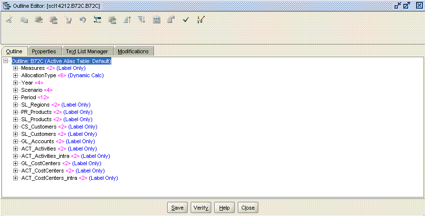

次の図に、Essbaseコンソールに表示されている、標準Profitability計算データベースのEssbaseアウトラインの例を示します。
図A-2 Essbaseの標準Profitabilityディメンションのアウトライン
