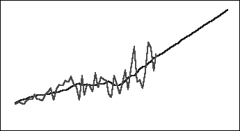

원본 데이터에 한 번, 결과 SES 데이터에 한 번, SES를 두 번 적용합니다. Predictive Planning은 SES 등식을 두 번째 적용할 때 다른 매개변수를 사용할 수 있는 홀트의 이중 지수 평활 메소드를 사용합니다.
이 메소드는 추세가 있지만 계절성이 없는 데이터에 가장 적합합니다. 경사 직선 예측이 생성됩니다.
그림 B-4 일반적인 이중 지수 평활 데이터, 적합 및 예측 라인
