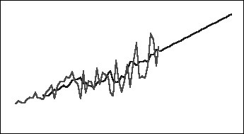

원본 데이터에 한 번, 결과 단일 이동 평균 데이터에 한 번, 이동 평균 기법을 두 번 적용합니다. 이 메소드는 평활 데이터 세트를 둘 다 사용하여 미래에 투영합니다.
이 메소드는 추세가 있지만 계절성이 없는 과거 데이터에 가장 적합합니다. 경사 직선 예측이 생성됩니다.
그림 B-2 일반적인 이중 이동 평균 데이터, 적합 및 예측 라인
