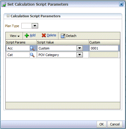

스크립트 매개변수를 추가하려면 다음을 수행합니다.
계산 스크립트 탭에서 계산 스크립트를 추가하거나 선택합니다.
을 눌러 계산 스크립트에 대한 매개변수를 추가합니다.
스크립트 매개변수에서 스크립트에 대해 정의된 매개변수를 선택합니다.
찾아보기 아이콘을 누르고 매개변수를 선택한 다음 확인을 누를 수 있습니다.
스크립트 값에서 사용자정의를 선택하고 OI를 누릅니다.
사용자정의에 사용자정의 값에 대한 필터 구문을 입력합니다.
예를 들어 0001을 입력합니다.
