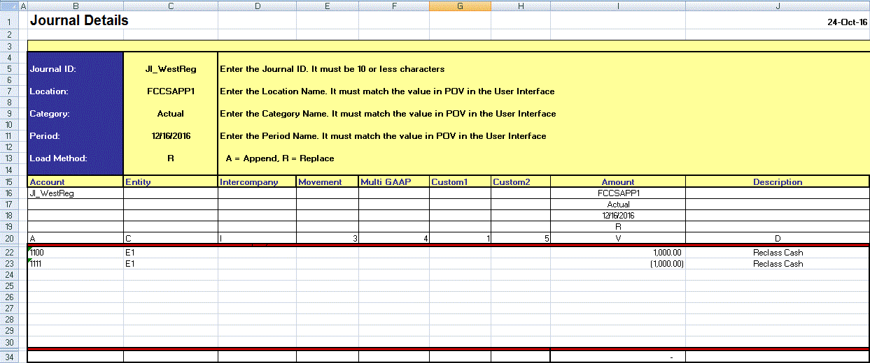

열 범위는 템플리트에 사전 정의되어 있으며, 5-13 행의 맨위 섹션에 정보를 입력하고 필요한 열을 추가하면 됩니다. Oracle Hyperion Financial Data Quality Management, Enterprise Edition은 이름 지정된 범위를 평가하여 POV, 로드 방법 및 로드할 데이터를 결정합니다.
고유한 분개 템플리트를 생성하려면 모든 메타데이터 및 데이터 셀을 포함하고 접두어 ups로 시작하는 범위 이름을 생성합니다. 예를 들어 표준 템플리트의 경우 범위 이름 [upsStandardJV (B16 to J33]
을 생성합니다.
다음 그림은 분개 템플리트를 보여 줍니다. 이 템플리트에서 1-5 행에는 메타데이터가 없고 16-20 행에는 있습니다. 템플리트의 16행부터 upsJournal
이 있습니다. 따라서 16-20 행은 upsJournal
의 처음 5개 행입니다. 4-14 행은 사용자가 메타데이터 머리글을 생성할 수 있도록 지원하는 단순 인터페이스입니다. 메타데이터 정보는 여기에 입력되고 메타데이터 머리글에서 참조됩니다.
범위 내에 행을 더 추가하여 해당 열에 분개 데이터를 입력합니다. 이렇게 하는 가장 쉬운 방법은 기존 범위에 행을 추가하여 단일 범위를 사용하고 기본 upsJournal
을 사용하는 것입니다. 대상 애플리케이션의 차원에 따라 스프레드시트에 열을 추가합니다.
