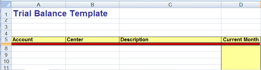

Excel 시산표 템플리트를 정의하려면 메타데이터 태그가 포함된 지정된 영역의 첫 번째 행을 정의합니다. 영역 외부에서 기타 정보를 정의할 수도 있지만 시스템은 지정된 영역 내에 있는 내용만 고려합니다. 예를 들어 템플리트에는 제목과 금액 요약이 포함되어 있습니다. 이러한 정보는 지정된 영역 외부에 있으며 데이터를 로드할 때 처리되지 않습니다.
템플리트를 사용하여 데이터를 로드하기 위해 시스템은 지정된 범위 정의를 사용하여 차원 및 관련 데이터를 찾습니다. 시산표 템플리트의 경우 사전 정의된 범위를 upsTB라고 하며, Excel의 "이름 관리자" 옵션을 사용하여 확인할 수 있습니다.
다음 템플리트에는 한 라인의 메타데이터(행 1)와 세 라인의 가져온 데이터(행 5–7)가 포함되어 있습니다.
1행에 정의된 태그에 따라 해당 열에 차원 값과 금액을 채워야 합니다. 차원 태그를 더 추가하려면 열을 추가합니다. 행을 추가하여 데이터를 추가합니다.
행이나 열을 추가하는 경우 지정된 영역 내에서 추가합니다. Excel에서 영역 정의를 자동으로 업데이트합니다. 영역 외부에 행을 추가하는 경우 이러한 새 행이나 열을 포함하도록 영역을 업데이트합니다. 차원 열을 추가하는 경우 차원 태그를 추가하여 열이 계정, 엔티티, 내부거래 트랜잭션, 금액 또는 UD(사용자정의) 차원인지 지정합니다. 엔티티 차원은 "Center" 태그로 나타냅니다.
