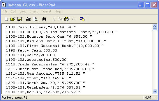

문제: 각 라인의 첫 번째 필드인 Indiana_GL 화면의 계정 번호에 가변 자릿수가 포함됩니다. 그러나 파일과 연결된 매핑에서는 4자릿수만 사용합니다.
해결 방법: [임포트 스크립트] 화면에서 다음 스크립트를 [계정] 행의 [표현식] 필드에 지정합니다. 다음 스크립트는 각 계정 번호의 처음 4자릿수(왼쪽의 처음 4자릿수)를 Parse_Account에 지정합니다.
def Parse_Account (strfield, strrecord):
return strField[:4]
결과: 임포트 파일에 각 계정 번호의 처음 4자릿수만 표시됩니다.
