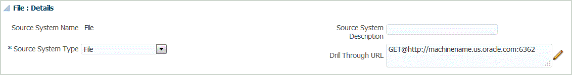

  1. 설정 탭의 등록에서 소스 시스템을 선택합니다.
  2. 드릴스루를 추가할 파일을 선택합니다.
  3. 드릴스루 URL에서 편집 아이콘 표시 이미지를 누릅니다.
  4. 드릴스루 URL 편집 창에서 드릴스루에 사용할 URL을 확인하는 URL을 지정합니다.

  5. 확인, 저장 순으로 누릅니다.
    소스 시스템 화면의 드릴스루 URL 표시 이미지
