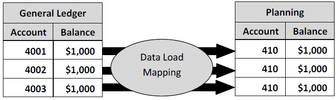

데이터 로드 매핑이 전송 중에 Oracle General Ledger의 계정 차트 값을 EPM 애플리케이션의 차원 멤버로 변환합니다. 이렇게 하면 Oracle Hyperion Financial Data Quality Management, Enterprise Edition이 Oracle General Ledger 잔액을 분류할 수 있습니다.
다음 예에서는 계정 차트 세그먼트에 따라 Oracle General Ledger가 관리 비용을 4001-4003의 계정 범위로 분석합니다.
Oracle Hyperion Planning에서 관리 비용의 예산 편성은 차원 값 410, 관리 비용에 대해 수행됩니다.
데이터 로드 매핑은 4001-4003 범위의 Oracle General Ledger 계정 실제 금액을 Planning의 410 관리 비용에 매핑합니다.
Oracle General Ledger 및 Planning 간의 데이터 로드 매핑
Planning 차원 값과 Oracle General Ledger 계정 차트 값에 차이가 있을 수 있습니다. 또한 예산 편성 시 계정 차트 세그먼트가 사용되지 않을 수 있습니다.
예를 들어 데이터 로드 매핑을 사용하여 예산 편성에 사용되지 않는 계정 차트 세그먼트에 0 값(예: 하위 계정의 "0000")을 사용할 수 있습니다.

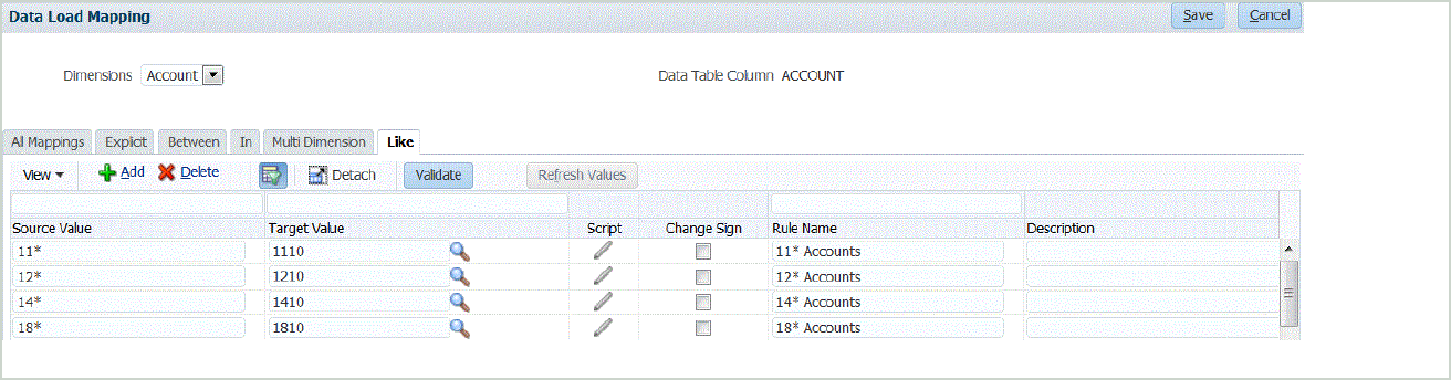

데이터 로드 매핑을 정의하려면 다음을 수행합니다.
  1. 워크플로우 탭의 데이터 로드에서 데이터 로드 매핑을 선택합니다.
    데이터 로드 매핑 화면 이미지
  2. 차원 드롭다운에서 매핑할 차원을 선택합니다.
    "*"는 모든 값을 나타냅니다. 데이터 로드 매핑은 EPM 애플리케이션 요구사항을 기반으로 해야 합니다.
    로드 전에 Oracle General Ledger 값이 업데이트되지 않은 경우에도 차원에 대한 데이터 로드 매핑을 생성하여 FDMEE에서 타겟 값을 생성하도록 지시해야 합니다.
    최소한 Oracle General Ledger로부터 전송되는 "계정" 및 "엔티티" 차원의 값을 매핑합니다.
    추가 차트 세그먼트를 전송하는 경우 각 대상 차원에 대한 매핑을 제공해야 합니다.
  3. 소스 값에서 대상 차원 멤버에 매핑할 소스 차원 멤버를 지정합니다.
    모든 일반 원장 계정을 수정하지 않고 Oracle Fusion Cloud Enterprise Performance Management에 "있는 그대로" 매핑하려면 소스 값에 *를 입력하고 타겟 값에 *를 입력합니다.
  4. 모든 일반 원장 계정을 수정 없이 EPM 애플리케이션에 "있는 그대로" 매핑하려면 소스 값에: *를 입력하고 타겟 값에: *를 입력합니다.
  5. 다음과 유사 탭을 선택합니다.
  6. 모든 값이 매핑을 사용해야 함을 나타내려면 소스 값에: *를 입력합니다.
    이 값은 Oracle General Ledger 계정 차트의 값입니다. 값을 직접 입력합니다.
  7. 대상 값에 예산 정보를 로드하는 데 사용할 회계 시나리오의 값을 입력합니다.
    전송된 Oracle General Ledger 실제 잔액을 저장하기 위해 EPM 애플리케이션에서 사용해야 하는 값을 입력합니다.
    주:
    Account Reconciliation "소스 유형"으로 작업하는 경우 소스 시스템 또는 하위 시스템(보조원장)을 타겟 값으로 지정할 수 있습니다.
  8. 규칙 이름에 Oracle General Ledger로 예산 금액을 전송하는 데 사용되는 데이터 로드 규칙 이름을 입력합니다.
    주:
    규칙은 규칙 이름의 알파벳순으로 평가됩니다. 명시적 규칙에는 규칙 이름이 없습니다. 평가 계층은 Explicit부터 (In/Between/Multi), Like 순입니다..
  9. 설명에 매핑에 대한 설명을 입력합니다.
    예를 들어 "General Ledger에 매핑"과 같은 설명을 입력합니다.
  10. 선택사항: 규칙에 적용에서 위치의 특정 데이터 규칙에만 매핑을 적용하려면 선택합니다.
    멤버 매핑 생성을 참조하십시오.
