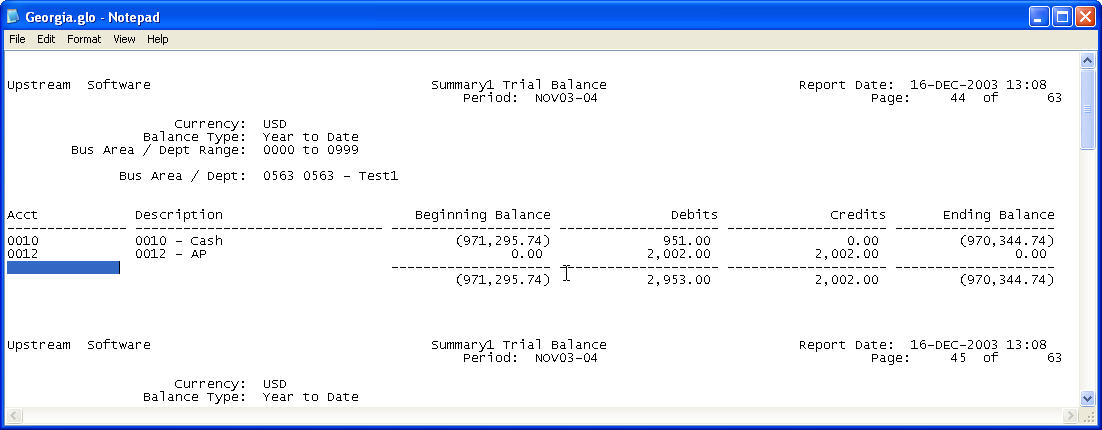

Georgia 파일에는 가져오면 안 되는 소계 라인이 있으므로 Skip 함수가 필요합니다.
Oracle Hyperion Financial Data Quality Management, Enterprise Edition에 계정 번호가 없는 라인을 건너뛰도록 지시하려면 표현식에 적절한 시작 및 길이 필드를 정의하여 빈 [계정] 필드(15개 공백)를 인식하도록 임포트 형식에 건너뛰기 행을 구성합니다.
Georgia.glo 일반 원장 화면의 콘텐츠를 보여주는 이미지. 이 화면에는 가져오면 안 되는 소계 행이 표시됩니다.
