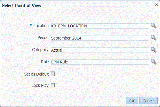

위치 POV 선택
다른 위치 POV를 선택하려면 다음을 수행합니다.
  1. 워크플로우 탭의 데이터 로드에서 데이터 로드 워크벤치를 선택합니다.
  2. POV 막대에서 위치 필드를 두 번 누릅니다.
    POV 선택 화면 표시 이미지
  3. POV 선택의 위치에 새 위치의 전체 또는 부분 문자열을 입력하고 확인을 누릅니다.
  4. 선택 사항: 다른 위치를 검색하려면 위치 드롭다운에서 더 보기를 누르고 검색 및 선택: 위치 화면에서 해당 위치를 탐색한 다음 확인을 누릅니다.
  5. 선택 사항: POV 선택에서 기본값으로 설정을 선택하여 새 위치를 기본 위치로 사용합니다.
    POV 선택이 기본값으로 설정된 경우 사용자 프로파일이 기본 선택으로 업데이트됩니다.
  6. 확인을 누릅니다.
