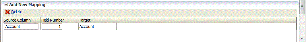

    소스 차원 정보를 지정하거나 변경하는 경우 새 매핑 추가 요약 그리드에 정보가 표시됩니다.
    새 매핑 추가 요약 그리드 이미지
