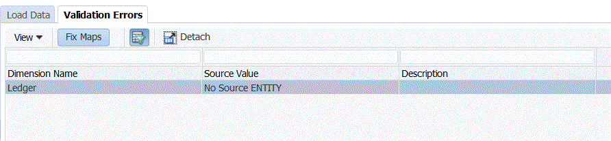

새로 추가한 차원 멤버는 매핑되지 않았을 수 있으므로 소스 시스템에 차원 멤버를 추가할 때 검증 오류가 발생할 수 있습니다. 차원 멤버가 매핑되지 않은 경우 검증 물고기가 회색이며 워크벤치에서 [검증 오류] 화면이 실행되어 매핑되지 않은(정의되지 않은) 차원 멤버 수를 표시합니다. 다시 검증을 실행하기 전에 매핑되지 않은 차원 멤버를 모두 수정해야 합니다.
검증 오류 화면

    [검증 오류] 화면의 맨위 영역에서 매핑되지 않은 항목이 [소스] 값에 삽입되고 맨아래 영역에 해당 소스 값을 가진 모든 행이 표시됩니다. 예를 들어 맨위 영역에 소스 값이 01인 엔티티 차원의 값이 표시되는 경우 맨아래 영역에 ENTITY = '01'인 모든 행이 표시되어야 합니다.
