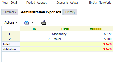

이제 검증이 설정되었으며 양식을 배치하면 Financial Management의 잔액이 POV와 함께 새 "검증" 행에 표시됩니다.
데이터를 추가하고 양식을 제출하려고 하면(예: 문방구 비용으로 $570), 시스템에서 확인한 후 속성의 합계가 Financial Management의 총계와 같은 경우에만 제출하도록 허용합니다. 예를 들어 사무용품의 데이터를 추가하는 경우 다음과 같습니다
출장 비용 $100를 추가하면, 이제 속성 값이 Financial Management의 계정 잔액과 일치하므로 양식이 제출됩니다.
