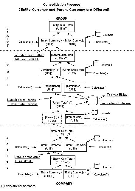

첫 번째 예에서는 엔티티 통화와 상위 통화가 서로 다른 경우의 프로세스를 보여 줍니다.
엔티티 통화와 상위 통화가 서로 다른 경우의 통합 프로세스 예

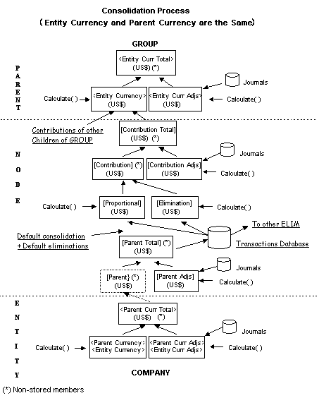

다음 예에서는 엔티티 통화와 상위 통화가 같은 경우의 프로세스를 보여 줍니다.
엔티티 통화와 상위 통화가 같은 경우의 통합 프로세스 예
