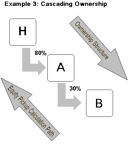

계단식 소유권의 경우 각 소유 자회사가 소유자보다 먼저 조정되도록 EPU 조정을 정확한 순서로 수행해야 합니다. 예를 들어 A가 B를 소유하고, H가 A를 소유하는 경우 EPU 계산 경로는 B에서 A, A에서 H 순으로 수행됩니다.
H가 A의 80% 소유

A가 B의 30% 소유

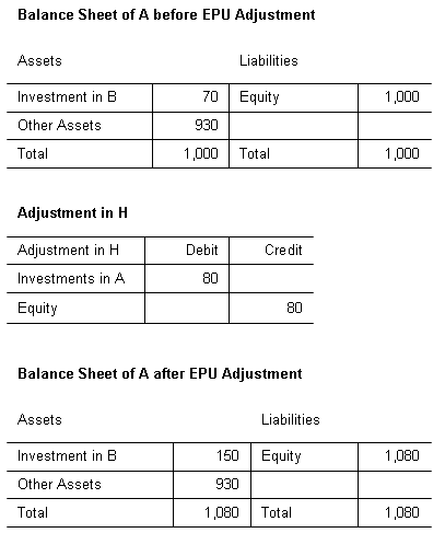

A의 조정
EPU 계산 경로는 A의 EPU 조정에서 시작됩니다.
A가 B의 30% 소유
과거 비용으로 B에 대한 A의 투자: 70
B의 실제 주식: 500
직접 소유 지분 * 소유 엔티티 주식 - 투자 = EPU 조정 금액
B에 대한 투자와 관련된 A의 조정 금액 =
30% * 500 = 150 — 70 = 80
A에 투자: 80(차변)
지분: 80(대변)

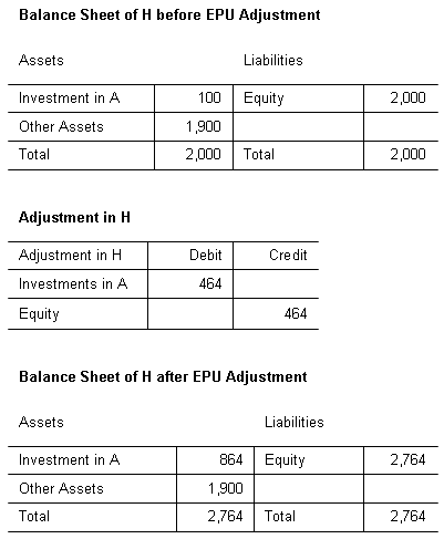

H가 A의 80% 소유
과거 비용으로 A의 투자: 400
B에 대한 조정 후 A의 실제 주식: 1,180
A에 대한 투자와 관련된 H의 조정 금액
80% * 1,080 = 864 – 400 = 464
A에 투자: 464(차변)
지분: 464(대변)
