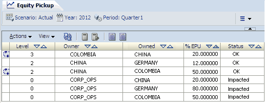

지분 매입 관리 테이블에는 다음 엔티티 쌍이 표시됩니다.
소유자 엔티티는 자회사의 주식을 소유하는 엔티티입니다.
소유 엔티티는 소유된 엔티티입니다.
순환 소유권이 지정된 엔티티 쌍은 [레벨] 열에 녹색 아이콘이 표시됩니다.
또한 이 테이블에는 EPU 계산에서 처리되는 순서에 해당하는 레벨 번호, EPU 처리에 대한 소유 지분 및 계산 상태가 각 쌍에 대해 표시됩니다.

지분 매입 조정을 관리하려면 다음을 수행합니다.
![기본 [지분 매입] 페이지 그림 기본 [지분 매입] 페이지 그림](img/epu.gif)
