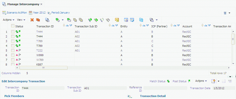

그림 10-1 내부거래 트랜잭션 관리의 샘플 트랜잭션
내부거래 트랜잭션 관리 창
트랜잭션 목록에는 입력한 트랜잭션 세부정보 외에도 수동으로 변경할 수 없는 시스템 생성 트랜잭션 정보가 표시됩니다. 예를 들어 일치 상태, 게시 상태, 일치 코드, 트랜잭션을 마지막으로 수정한 사용자의 사용자 ID, 트랜잭션을 마지막으로 수정한 날짜 및 시간이 표시됩니다. 일치하는 트랜잭션은 이중 녹색 상자로 표시되고, 게시된 트랜잭션은 [상태] 열에 녹색 플래그가 표시됩니다. 일치하지 않는 트랜잭션에는 빨간색 삼각형이 표시됩니다.
