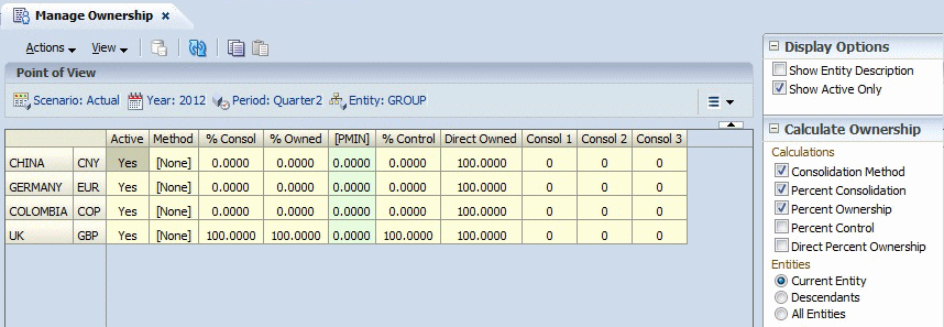

다음 그림에서는 샘플 소유권 그리드를 보여 줍니다. 행에는 POV에서 상위 엔티티로 사용 중인 엔티티를 기준으로 하위 엔티티 목록이 표시됩니다. 열에는 값을 입력할 수 있는 시스템 계정이 표시됩니다.
그림 7-1 샘플 소유권 관리 그리드
![이 그림에서는 [소유권 관리] 페이지를 보여 줍니다. 이 그림에서는 [소유권 관리] 페이지를 보여 줍니다.](img/ownermgt.gif)
