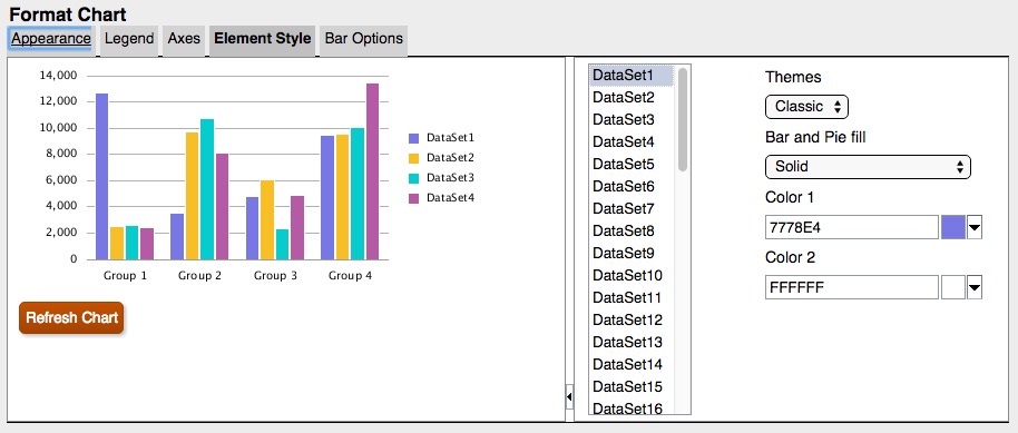

"단색" 선택을 제외하고 업데이트된 차트 작성 엔진의 막대 및 원형 채우기 선택 항목은 원래 차트 작성 엔진의 렌더링과 다릅니다. 원래 차트 작성 엔진의 모든 그라데이션 유형은 업데이트된 차트 작성 엔진에서 동일한 그라데이션 표시에 매핑됩니다. 그라데이션 렌더링은 막대 차트의 넓은 막대나 큰 원형 영역에서만 미묘한 차이를 보입니다. 업데이트된 차트 작성 엔진의 그라데이션에서는 색상 2가 사용되지 않습니다.
그림 5-32 업데이트된 차트 작성 엔진의 막대 및 원형 채우기 옵션

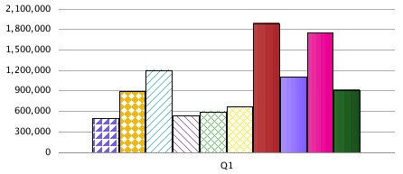

다음 스크린샷은 원래 차트 작성 엔진과 업데이트된 차트 작성 엔진 간의 막대 및 원형 채우기 차이를 보여 줍니다(왼쪽에서 오른쪽).

그림 5-33 원래 차트 작성 엔진의 막대 및 원형 채우기
